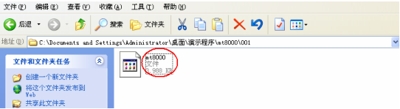

1、將 HMI 上的程序上傳到 U 盤,再把 U 盤的程序拷貝到電腦上(或直接將 U 盤插入電腦使用)。
2、打開工程文檔路徑:mt8000-001;U 盤拷貝的原文件如下圖所示,是沒有擴展名的。
3、在該文件上加上擴展名 “.xob ” 。

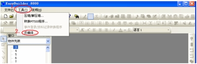

4、運行 EasyBuilder 8000 – “工具欄 ” >選擇“反編譯 ”,彈出反編譯窗口;

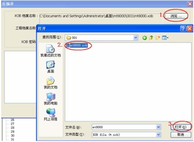

5、點擊 “瀏覽”,找到已加了擴展名(.xob)的程序打開。

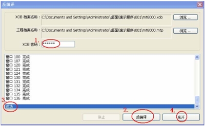

6、程序打開后,反編譯的密碼要與上傳的密碼一致,點擊“反編譯”,開始反編譯,反編譯
完成后左下角會出現“成功”即為完成,點擊“離開”。

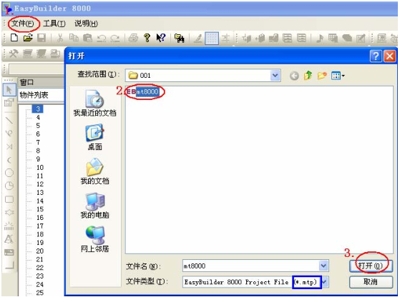

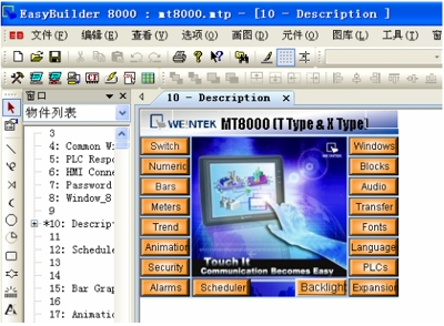

7、完成以后,打開反編譯以后的程序(現在的文件類型已變成了*.mtp 類型),成為可編輯
的文檔。
8、打開后顯示結果;
